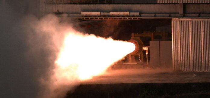

Primeira Ignição de um Motor S50, com Tubeira Fixa, realizado na Usina Coronel Abner
Etapa 2 - Entrega do motor às instalações da Usina Coronel Abner [Em Duvida]
A Usina Coronel Abner é um centro de testes de motores foguete, posicionado a beira de uma pedreira abandonada onde os motores podem ser ignitados em segurança, mas não sabemos se o motor em si foi entregue ou não, pois o documento diz que a previsão de entrega é Fevereiro de 2024 podendo ser Adiado para Março, porém o documento não deixa claro se foi adiado ou não.

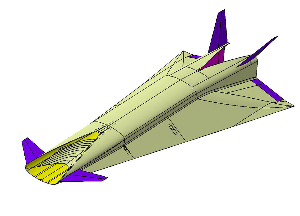

Nessa missão será lançado o Planador Hiperssônico Hexafly, desenvolvido pela Agencia Espacial Européia, ESA, e o VS-50 estará na sua versão completa;
Planador Hiperssônico HEXAFLY, da Agência Espacial Européia, que será lançado no segundo voo do VS-50
