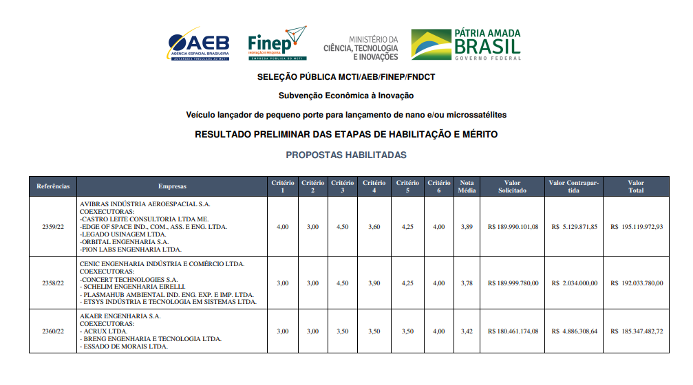

De todas essas empresas participantes, Somente os consórcios liderados pela Avibrás, Cenic Engenharia e Akaer Engenharia foram finalistas da seleção

Empresas Vencedoras

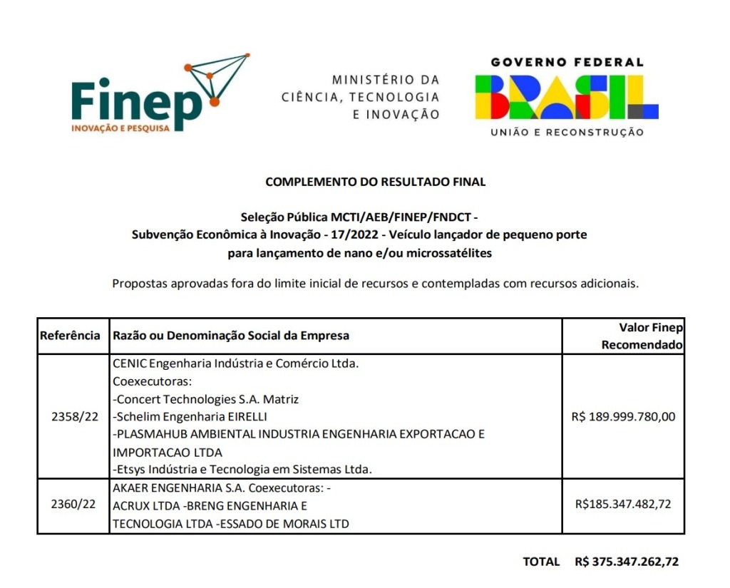

Com isso a Cenic Engenharia e a Akaer Engenharia venceram e juntas recebem 370 milhões de reais
Resultado Final
A Cenic Engenharia ficou com 192 milhões de reais e a Akaer com 185,3 milhões, a Cenic não divulgou como será seu projeto, porém ela ja é conhecida por participar do desenvolvimento do SGDC, Amazônia-1, Programa CBERS entre outros, porém a Akaer divulgou sobre seu projeto:

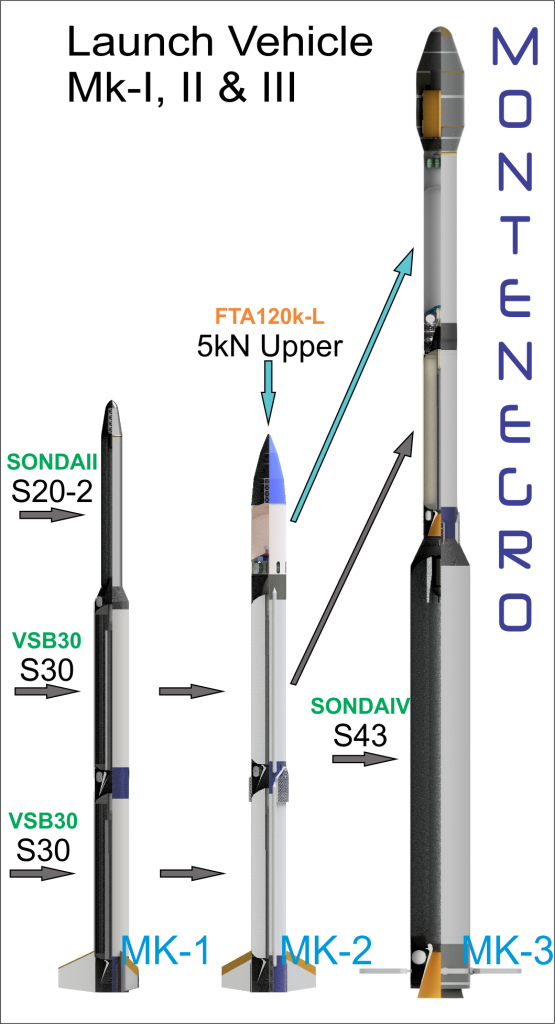

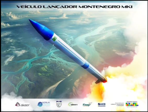

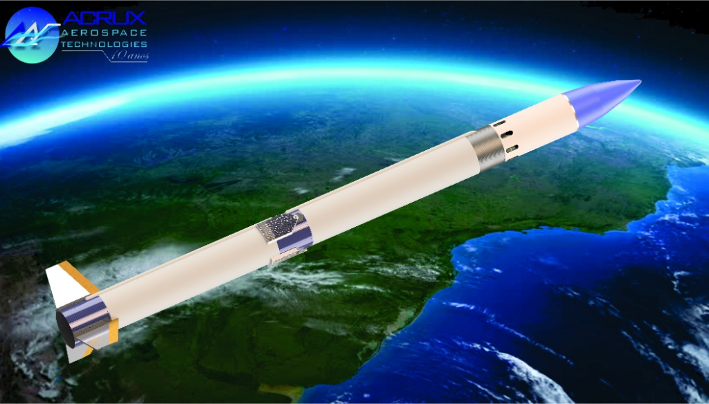

A empresa Acrux, parte do Consorcio da Akaer, vinha a certo tempo desenvolvendo os seus veículos lançadores Montenegro, mas sem orçamento para concluir, mas ao se juntar nesse consórcio o projeto da família de foguetes montenegro finalmente pode sair do papel
O foguete que será desenvolvido primeiramente com o dinheiro desse edital é o Montenegro MK-1 que usará os motores do segundo estágio do foguete VSB-30 (Motores S-30) e o motor do foguete Sonda 2 (S-20) e está previsto o lançamento de 2 protótipos
